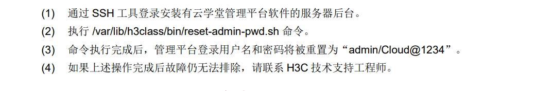

是WEB页面密码忘记了吗,这个页面还能登录上吗?
如果WEB密码忘记了可以这样操作

云学堂那个页面可以登陆但是SSH工具用户名密码登陆不了了。。
zhiliao_ok 发表时间:2023-12-06

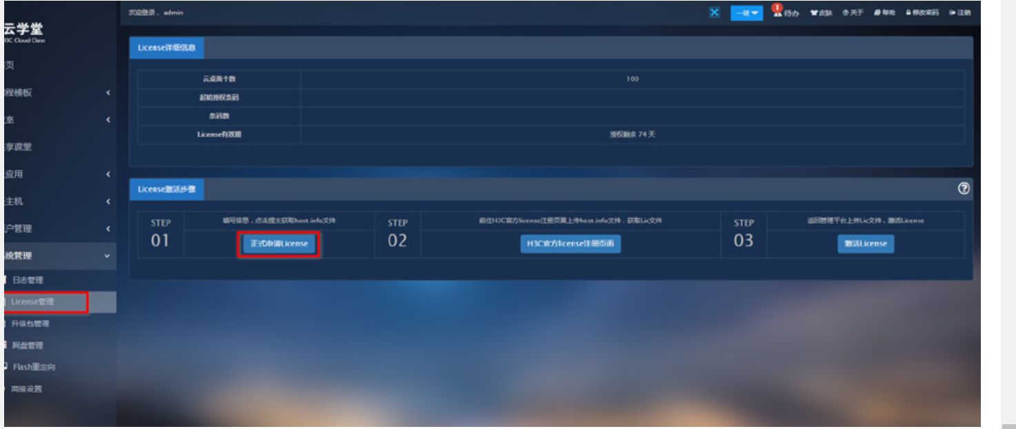

1.你在第一张图可以导出授权吗?2.如果硬件没变的话可以重新安装在导入我当时做过同样操作。3.进SSH干什么呢?
Lab 发表时间:2023-12-06
第一张图可以打开,但要求填写用户信息。
提交信息后,下载下来一个***.*** 这个就是产品的授权吗?
这个不是
Lab 发表时间:2023-12-06
进入第2步,前往H3C官方license注册页面上传***.***文件,获取Lic文件,没有地方上传info文件,只能输入授权码。

H3CloudClass2020060111474476463.lic 你好,我从/var/lib/h3class/repo/目录下拷贝出来这个文件,是不是就是产品的授权文件哦。
zhiliao_ok 发表时间:2023-12-07
嗯嗯,是的

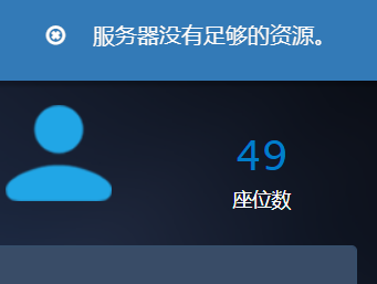

安装好了,现在只带一台终端测试,提示资源不足,我发贴请教,提示有敏感字?请帮忙分析一下,感谢。
zhiliao_ok 发表时间:2023-12-08
只带一台终端测试,提示资源不足。。
