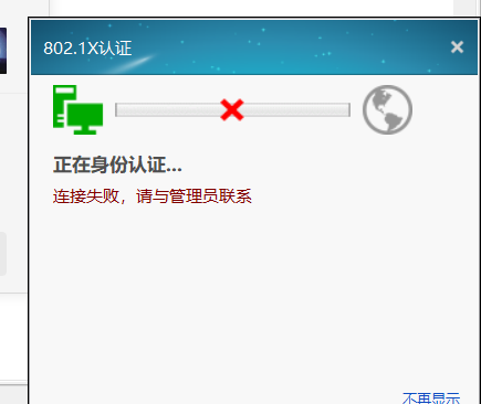

交换机上设置DOT1X,开始有获取到地址,认证发起之后显示上传用户密码,之后显示连接失败,网卡地址也变成169段。取消掉dot1x认证的话网络正常。这个需要怎么排查问题

认证失败日志里面不显示这个帐号认证记录

检查imc侧接入失败原因
如果没有相关失败记录,请检查交换机配置或开启debug查看交互过程
建议先搞清楚具体组网细节和需求情况,在根据局点情况检查配置和状态。
