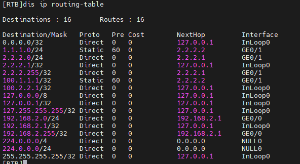

Tunnel 端口Protocol为down

这个问题如何解决

目标地址配置成描述了

你查看一下有默认路由吗。
帮忙看看是什么问题,需要怎么处理

加默认路由,加目标地址。

ip route-static 1.1.1.0 24 2.2.2.2 ip route-static 100.1.1.1 32 2.2.2.2 ip route-static 192.168.1.0 24 Tunnel0 加的有啊

GRE下没有目标

你写错了

那个是描述

没有配置destination地址,接口配置不完整
你看下tunnel接口的source和destination是否可达

目标地址配置成描述了,写错了,第一张图,是:destination,不是description
