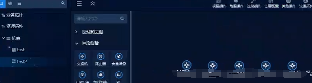

请问ucenter2.0资源拓扑的连线能自动生成吗?
目前在资源拓扑里导入交换机,但交换机有对应关系,LLDP协议已配置,节点信息在纳管交换机时已导入,这里没法自动连线并生成拓扑。请问这个是要手动连,没办法自动生成拓扑的吗?

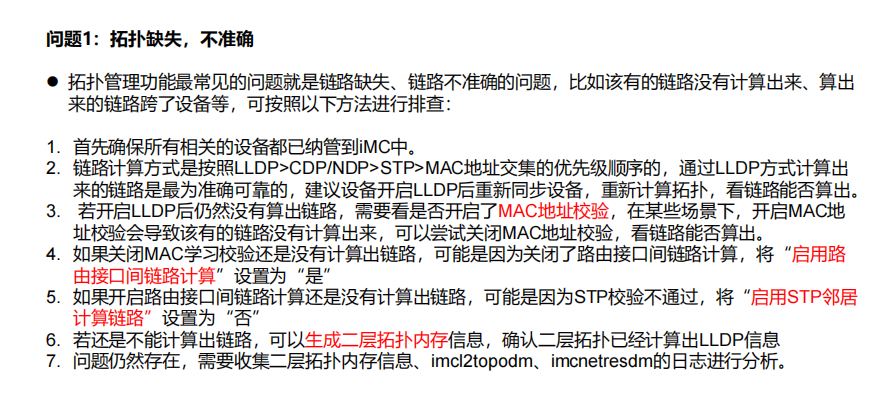

会自动生成,参考
逻辑是一样的

逻辑是一样的

如果没有自动生成,可以手动创建自定义一个拓扑图。
