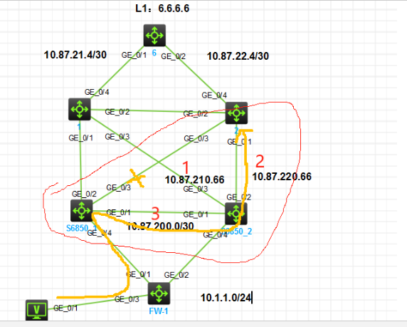

可以试试这个,最好把配置提前备份,不一定能行 ospf area 0 filter-list export DENY-10.87.200.0/30 permit in # ip filter basic DENY-10.87.200.0/30 rule 0 deny source 10.87.200.0 0.0.0.3 # interface GigabitEthernet0/3 ip filter DENY-10.87.200.0/30 outbound ​ 在这个例子中,我们首先在OSPF进程下配置了一个名为DENY-10.87.200.0/30的过滤列表,然后在该过滤列表中允许指定的网络段。接下来,我们创建了一个名为DENY-10.87.200.0/30的IP基本过滤器,拒绝指定的源IP地址。最后,我们将这个IP基本过滤器应用到了GigabitEthernet0/3接口的出方向。

使用ACL(访问控制列表):在S6850-1上配置ACL,通过ACL过滤掉10.87.200.0/30网段的路由更新,阻止这个网段的路由信息传播到S2交换机。 使用路由映射(route map):通过路由映射在S6850-1上匹配到达S2交换机的路由,并将这些路由标记为不可达,阻止10.87.200.0/30网段的路由传播到S2。 使用OSPF过滤功能:如果设备支持,您可以在S6850-1上配置OSPF过滤,并将10.87.200.0/30网段排除在路由更新之外,阻止这个网段的路由信息传播到S2。 无论您选择哪种方法,都需要谨慎配置和测试,以确保不会影响到其他正常的路由传播。此外,为了避免出现问题,建议在实施配置之前先在实验环境中进行测试。

1、ACL过滤:这个不是只能禁止互访吗,怎么禁止这个路由不被S2学到,有具体参考案例吗? 2、OSPF怎么将10.87.200.0/30这个段过滤?有案例参考吗

需要结合图片看
0_1 发表时间:2023-12-06 更多>>
如上图,1、2、3处建立OSPF,目的是当S6850-1的GE0/3故障,流量可以走GE0/1到S6850-2,从6850-2的GE0/2出去。 但是 3 这个位置建立OSPF后S2交换机会学习到10.87.200.0/30网段(即S6850-1和S6850-2互联的网段)。 需求是:当S6850-1的G0/3故障,可以从G0/1出去,但是又不将10.87.200.0/30给S2学到,这个有什么办法实现吗?
