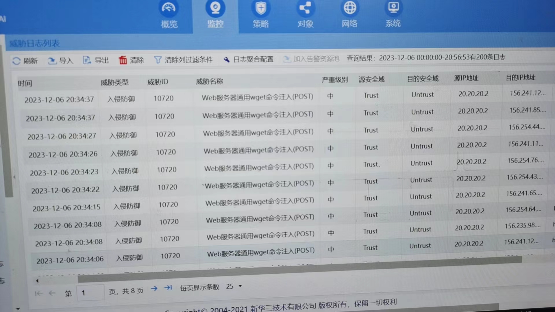

上网行为管理旁挂在核心做旁路模式,流量镜像给acg,还做了带外管理口,但是最近出现acg导致网络卡顿,只要吧ACG管理口down掉就好了,acg管理地址是30.30.30.2/30 核心是30.30.30.1/30 z指了默认路由到核心,防火墙上的日志检测到ACG向外发布攻击,如下图,这是什么原因会导致这样?
检查一下ACG的日志,是否又被爆破掉,现在的现象有点像ACG中毒变成肉鸡了,对外发送攻击行为,先在acg上限制管理口对外访问
可以的,升级后也会修复一些漏洞

这个如果中毒了的话升版本会清理掉吗
夜见 发表时间:2023-12-07
可以的,升级后也会修复一些漏洞
zhiliao_1uFsi 发表时间:2023-12-07

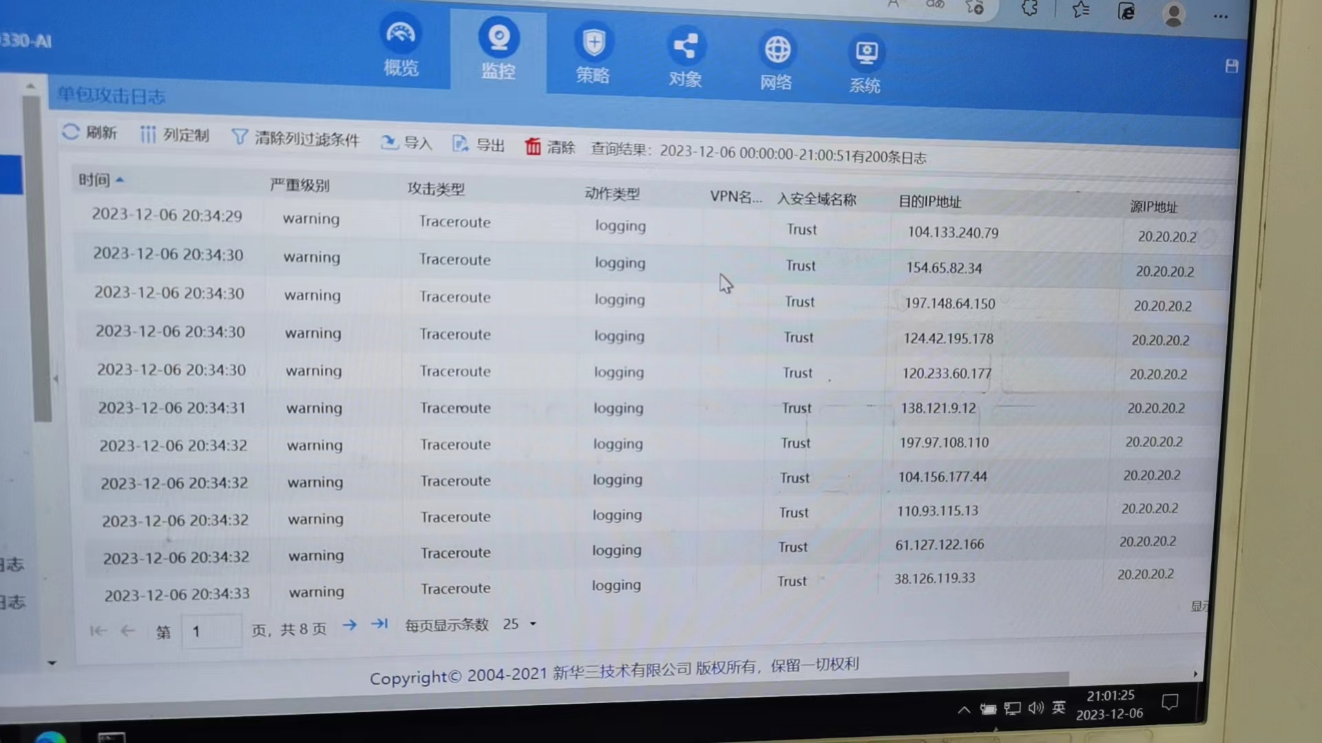

ACG不是30段么,你图片里是20段的
ACG做啥探测功能了?

昨天太晚了,没有仔细看,这个要从哪看开没开启

ACG旁挂引流了吗?
zhiliao_sEUyB 发表时间:2023-12-07
做了镜像端口,把下联三个端口镜像到0口了
夜见 发表时间:2023-12-07
核心上有没有异常日志,检查下ACG上 配置

1.这个源地址是20.20.20.2好像不是ACG的管理。
2.查看核心上有没有相关错误日志。
3.卡顿时可以查看核心上CPU、内存利用是否增高,有无MAC地址飘逸记录。
核心上有没有报日志,ACG做阻断策略了吗

管理地址就是20.20.20.2 写错了,把下联都断了也卡顿,只要把ACG断开就好了
