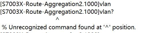

三层聚合子接口需要封装VLAN,vlan-type dot1q vid 写不上去

下面的设备配置看不到

交换机这个设备没有这个命令吧,可以查看对应产品版本命令手册
·     三层聚合组/三层聚合接口:三层聚合组的成员端口全部为三层以太网接口,其对应的聚合接口称为三层聚合接口。在创建了三层聚合接口之后,还可继续创建该三层聚合接口的子接口,即三层聚合子接口。三层聚合子接口处理与该子接口编号相同的VLAN的报文

交换机起三层子接口,不用配置dot1q vid 发出的包会自己带vlan tag。例如你这个配置的1000,你可以抓包看下,发出去的包自带vlan tag 1000

完整命令
interface Route-Aggregation2.1000
vlan-type dot1q vid 1000
你这样输入确实会报错

tab也补不全啊
zhiliao_c43QEg 发表时间:2023-12-07
你直接输入vlan-type 直接输入vlan会报这个错
Lab 发表时间:2023-12-07
你看一版本吧
Lab 发表时间:2023-12-07
问了400了,说是S7003X这个设备不支持dot1q终结VLAN,只要子接口编号对应VLAN编号就行
赞赞赞,你测试一下看看可以不
Lab 发表时间:2023-12-07
什么型号设备?  正常可以的
这个设备 没有这个命令
zhiliao_sEUyB 发表时间:2023-12-07 更多>>
S7003X
这个设备 没有这个命令

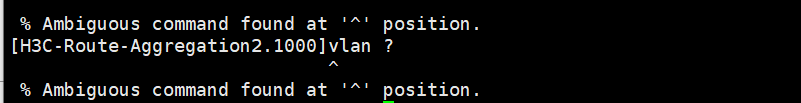

一样的,模拟器上可以写,但是dis this看不到,交换机上tab或?也补不全
