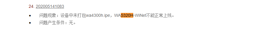

查看一下AC中是否含有改AP软件--wa5300.ipe

没有遇到过。你看看是winet版本不

V5的AP在V7AC上上线大概需要半个小时左右, 可以去查看AP处的网线能否获取到地址,地址是否正确
WA5320H 是V7版本的。
煎鱼=吃鱼 发表时间:2023-12-07 更多>>
WA5320H 是V7版本的。
