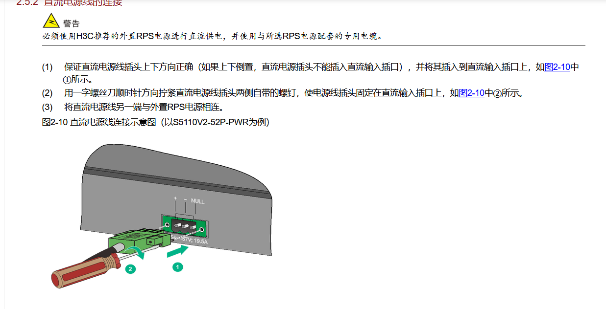

提示有电源异常,去查交换机,结果交换机上没有直流接口,求解

你DC的不是fault了吗,插拔替换跟着电源走的话,就是电源故障了
只有一个交流口,没有直流口,也没插拔替换过

你这是什么型号的交换机,几个电源的?
看你发的型号  你设备后面没有这样的口么?
实机拍照,确实没有

交换机后面只有一个交流接口,现在我的运维系统不停的报直流电源异常,如果交换机没有直流电源的话,为啥程序里要显示异常,我想了解一下这是不是产品的问题

S5110V2-28P-HPWR

没有发现有这种可拆卸的电源接口

dis ver 看一下你具体的型号

那咋能没有这样的接口呢?

你接了几个电源?
