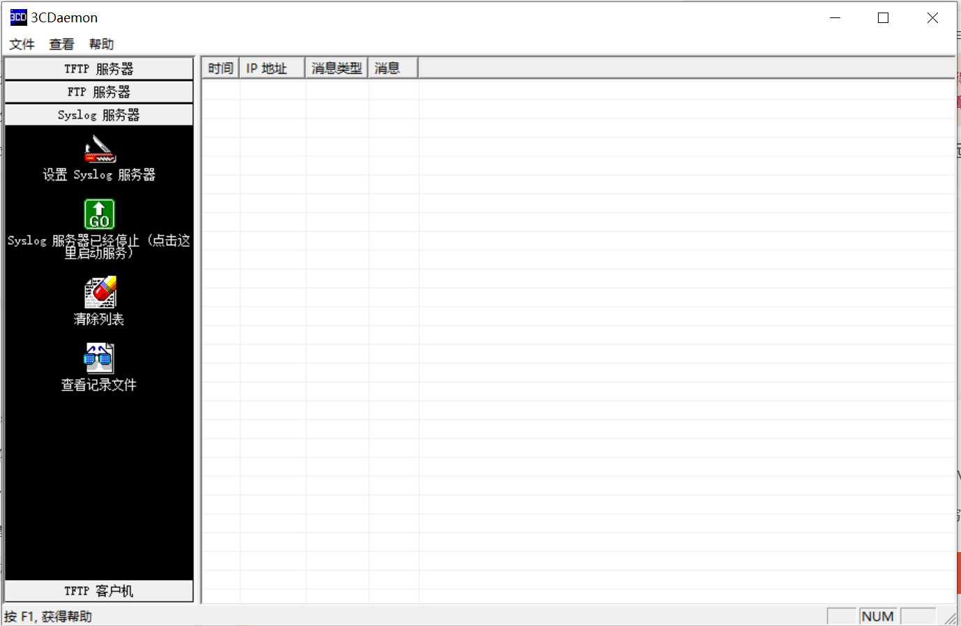

windows可以的,
Lab 七段
粉丝:3人 关注:13人
可以使用3CD来采集syslog日志。
