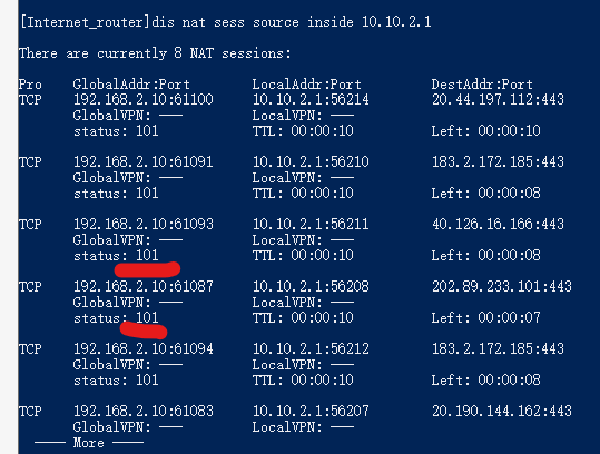

今天正好有一台电脑出来这个问题。我就telnet连接到路由器,用 dis nat sess命令查了一下当时的nat表的情况。
发现了如下图的情况,这个10.10.2.1这个IP就是当时出不去外网的计算机IP,它的nat表的status都是101。其他正常能上外网的ip,这个status是1。

跟NAT没啥关系,检查下有没有地址冲突的情况吧
应该不是IP冲突,IP由路由器DHCP统一管理的。上面的现象有时一天会出现3台电脑。不像是有人改IP的现象。目前能找到的线索就是这个 status是101,我想知道代表是什么意思,才好继续下去

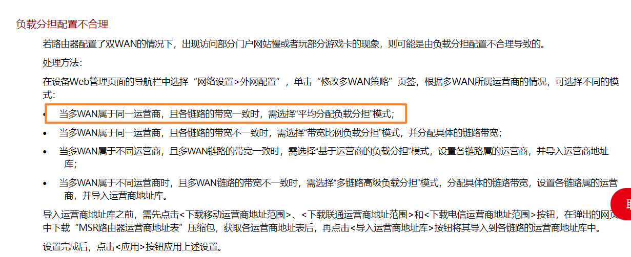

应该是负载方式不合理
官网给出的指导方式:
确实,基于用户的负载分担就是基于源地址哈希的负载分担模式。在路由器上会有一个负载和nat表项,当数据报到设备它会匹配检查是否有首包回话表项,没有就根据带宽哈希算出一个最有的,然后后面的数据包都会按照这个回话表项转发,不会存在一建立起来的回话,哈希到两个出口地址。
zhiliao_1uFsi 发表时间:2023-12-07 更多>>

那就选择按照带宽比例负载分担模式,按照你这个模式用肯定是没有什么大问题,但会有可能负载表项有时会有问题,这个是他软件工作模式决定的
