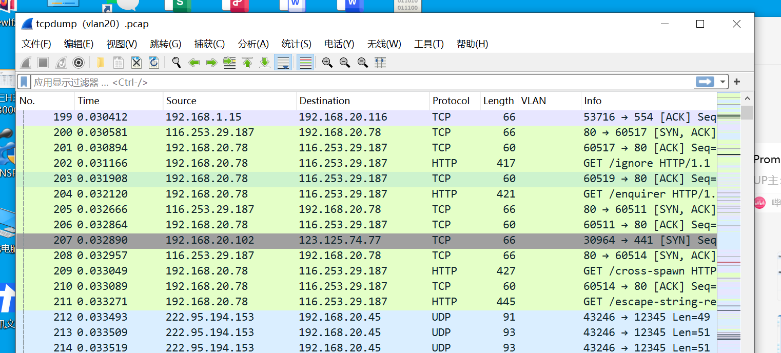

华三H3C ER8300G2-X用路由器抓到的包为什么没有vlanID
确定设备是带vlan tag发的包吗

确认情况下,er路由器发送的报文是不带vlan tag的。
请检查下组网配置和需求详情在进一步分析吧

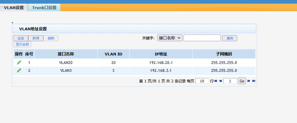

看这个配置,还需设置哪里才能带tag?
在路由器上直接配的vlan,不是在交换机上,是之前的管理人配的;华三的也是要开启telnet功能才能用命令行吧,不太熟,之前都是搞华为
接口改成trunk才能有vlan标签,你要是access是没有的

把你抓的包发出来看看呢

哪个接口抓的包?接口是access口还是trunk口?相关配置发下看看呢
