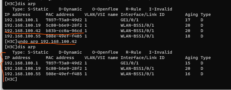

网关下一台终端指定的ip为33.38,但在网关上发现display arp 显示此mac获取的ip为33.36,请问怎么手动删除某一个ip的arp表项
粉丝:2人 关注:0人
您好,删除某一个ip的arp表项。例如需要删除192.168.100.42的arp表项。
undo arp 192.168.100.42

这个没法清除单独的一个ip,我之前都试了。已解决,用undo arp x.x.x.x可以单独删
似水流年 发表时间:2023-12-07 更多>>
