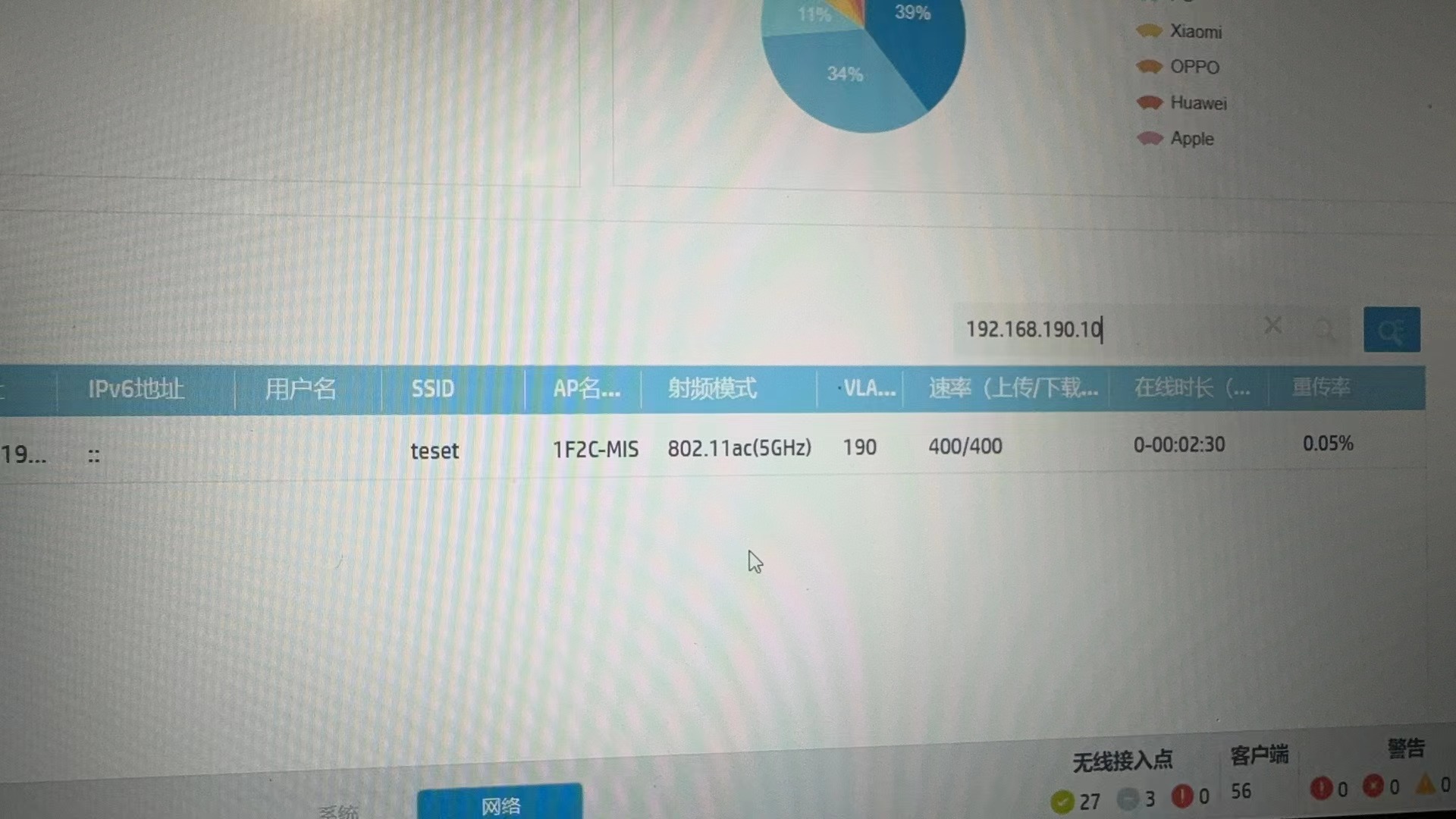

只有百兆的传输,控制器接的千兆,AP接的千兆 但是信号满格也就400MBS
粉丝:0人 关注:2人
pc一般是2x2的空间流,802.11ac 能支持到80Mhz的频宽(看ap能力,有的是80Mhz,有的是80+80也就是160Mhz的频宽),这样算的话,正常协商速率应该能到860M左右,你这个400M,可能设置的频宽是默认或者是40Mhz,你看下频宽设置是多少
看了一下,这个型号确实2x2的空间流,照理说应该协商速率能到800M,尝试把信道改到48或者157看下

哪里看设置的频宽 应该是没动过频宽的
Faker丶 发表时间:2023-12-07
radio 1 channel band-width 20/40/80
陈先森 发表时间:2023-12-07
陈先森 发表时间:2023-12-07
wlan ap + ap名称 radio 1 channel band-width 20/40/80 可选项一般有20、40、80
陈先森 发表时间:2023-12-07
都是80
已经配置是80M吗?换成一个手机看下,这个ap是什么型号的?
陈先森 发表时间:2023-12-07
6520s
Faker丶 发表时间:2023-12-08
陈先森 发表时间:2023-12-08
你这个是终端问题啊  协商太低了  手机也是这样子m
手机也是这样 两个电脑都是这样的
Faker丶 发表时间:2023-12-07 更多>>
手机也是这样 两个电脑都是这样的

连的是2.4G的话,这个速率是正常的
回复Faker丶:
我看这个信号不是满格的,你看下周围是不是挺多干扰或者有实体墙什么的,如果空间挺好的,旧优化下信道试试看
悲剧塔 发表时间:2023-12-07 更多>>
但是是5G的
回复Faker丶:
悲剧塔 发表时间:2023-12-07
粉丝:7人 关注:3人
是5G
