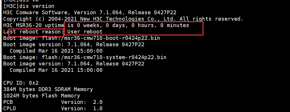

zabbix监控到交换机icmp ping出现down的情况,我去电脑上ping交换机的ip也无法ping通,但一会它又自己恢复了,又可以ping通了,日志里面也没啥不正常的地方,告警也自动消除了,有没有碰到过类似情况的可以给个思路

目标交换机可能断电了,查看交换机的日志,看看运行时常和重启原因

交换机是双电源,一路ups一路市电,不可能会断电的,系统了也没有看到重启的日志
