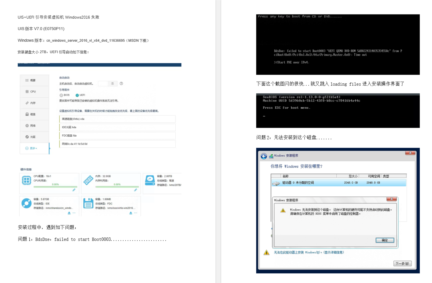

通过UEFI引导方式无法安装win2016
但是改成BIOS引导方式就能正常安装
123123
粉丝:1人 关注:1人
问题已解决:
挂载镜像后,开启虚拟机的同时,会立即提示“Press Any Key to boot from CD or DVD”,此时必须立即快速按enter键进入安装过程,否则存在平台上面是UEFI模式引导但是安装过程中以BIOS模式安装,就会出现以上问题。

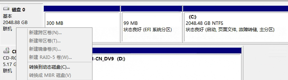

安装完成后重启系统会提示如下信息
安装完成后进入系统查看磁盘管理器分区类型(UEFI模式GPT,如果以BIOS模式则是MBR)
