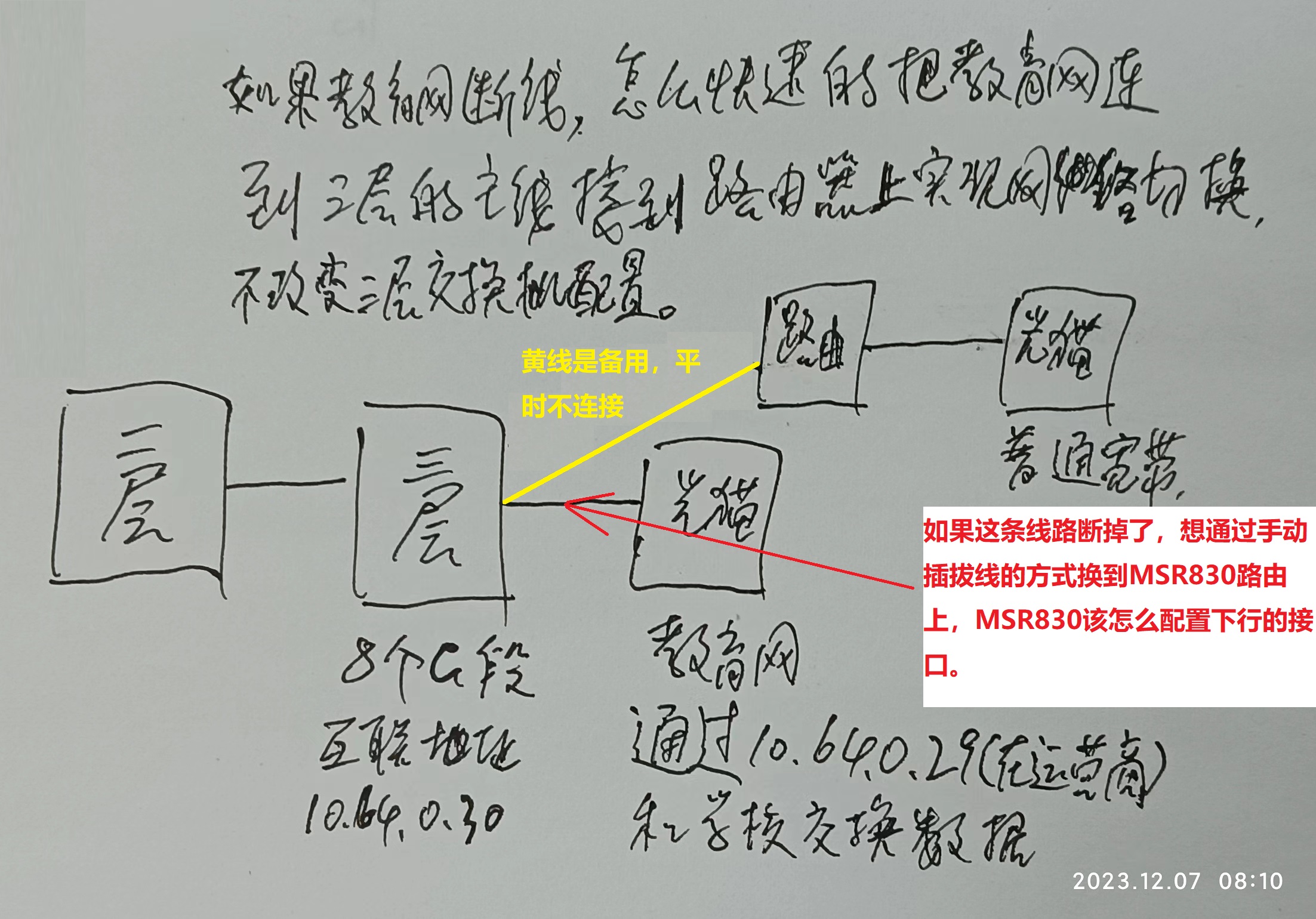

学校三层交换机(上联的互联地址10.64.0.249,下面二层交换机上8个C段地址10.77.0.1/21可正常上互联网)通过光猫(运营商互联地址10.64.0.250)汇聚到信息中心机房综合网关上。
想解决的问题:如果这条线路断开后,想用备用线路(普通宽带,接在MSR830上),直接把接在三层交换机上的上联线接到MSR830口上,MSR830口该如何配置?

现在的模式: 三层交换机的互联地址是10.64.0.249,下挂的8个C的地址路由指向都是10.64.0.250,光猫上没有地址,只起到一个解调器的功能,10.64.0.250这个互联地址在运营商的交换机上。 在不改变三层交换机和下面二层交换机的配置的情况下,我直接插拔线接到备用路由器MSR830上,830怎么配置?830上我加了一条路由ip route-static 0.0.0.0 0.0.0.0 10.64.0.249,但还是不正常。
老九 发表时间:2023-12-09
MSR830上,我又加了一条ip route-static 10.77.0.0 255.255.240.0 10.64.0.249。我在客户机(10.77.0.2)可以拼通MSR830上的10.64.0.250了,但还是不能正常上网。
老九 发表时间:2023-12-09
客户机(10.77.0.2)和MSR830(10.64.0.250)现在可以互相拼通,MSR830也通拼通外网,但我的客户机还是上不了网。
老九 发表时间:2023-12-09
客户机(10.77.0.2)拼不通MSR830路由上的互联网的网关,这个还少点啥?
老九 发表时间:2023-12-09
原来在MSR830NET配置里加了一条动态地址转换,interface vlan-interface101上有一条nat outbound,把这条nat outbound去掉就正常了。
老九 发表时间:2023-12-09
