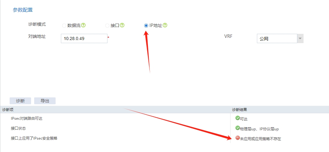

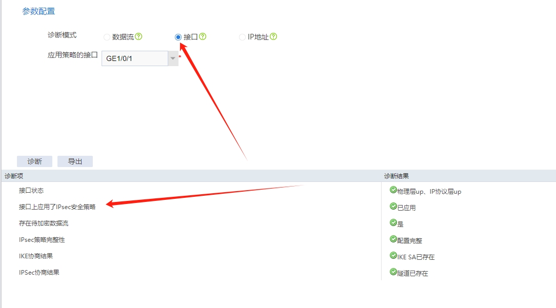

您好 只在出接口绑定ipsec策略就可以是吗?检查了其他配置也没有问题,但是在web界面诊断就是提示接口未应用安全策略,但是在诊断界面接口诊断还是正常的
