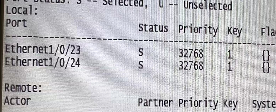

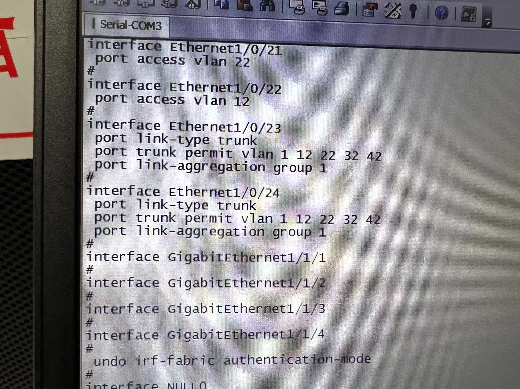

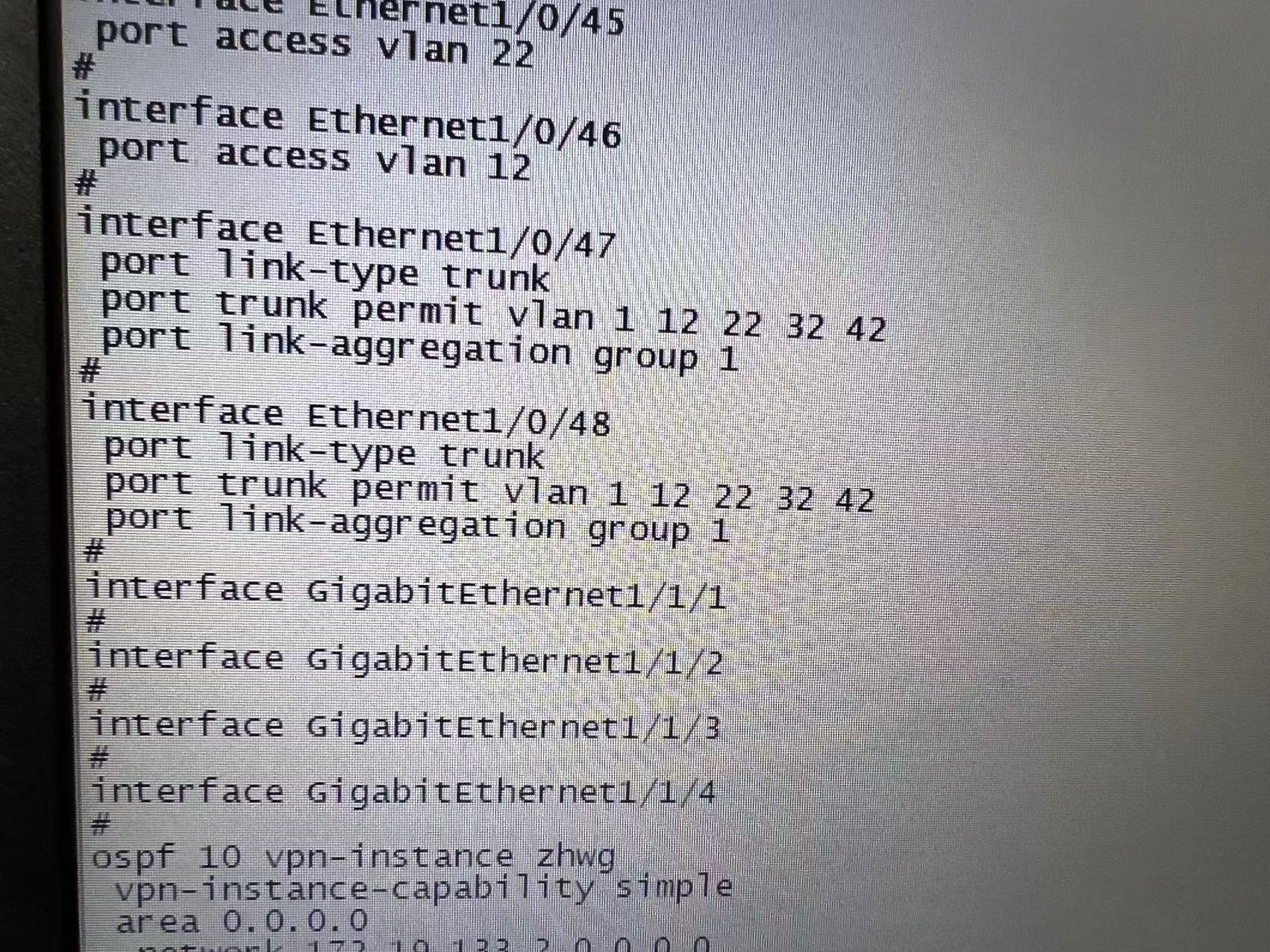

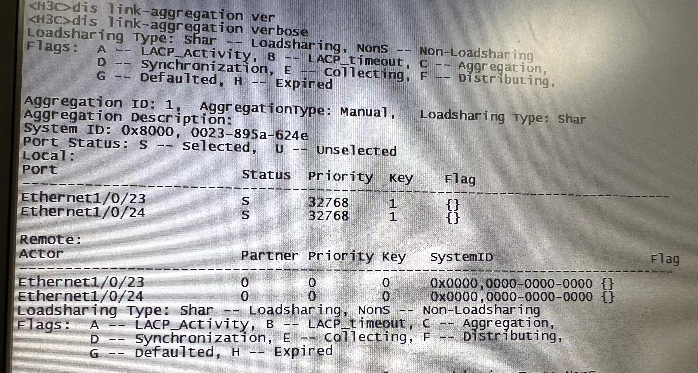

啊啊啊啊啊 两台,一个版本 s3610-52p一个版本s3600-28p-ei两边link-aggretation manual链路聚合,配置一样。但是dis link-aggretation verbose底下一行remote:里partner prioruty key systemid都是0,summary里partener id为none 请问大佬们这是什么情况,接口底下没有配置vlan和有配置vlan都试过都不行,确定两段配置一样,两个接口配置如下:
粉丝:3人 关注:0人
状态是select是起来了已经
看配置手册 link-aggregation mode dynamic
VLAN划分49块9一次 发表时间:2023-12-11 更多>>
那为什么remote里是空白呀
zhiliao_NGOKLl 发表时间:2023-12-11
你把端口聚合改成动态的 静态聚合是不关注对端情况的
请问怎么改呀
看选中状态就是,S状态没问题
那为什么remote里是空白呀
zhiliao_NGOKLl 发表时间:2023-12-11 更多>>
那为什么remote里是空白呀
zhiliao_NGOKLl 知了小白
那为什么remote里是空白呀
S就是被选中的意思,手动聚合就是这个状态,你可以改成lacp
我这一个台交换机 link-aggregation mode 后只可以配置manual和static是不支持动态吗
manual不是自动聚合吗,static才是手动?有点没懂
manual是手动,也就是静态的意思,只有2种模式,静态或者动态,动态需要 link-aggregation mode dynamic,其它都是静态或者手动
叫我靓仔 发表时间:2023-12-11
