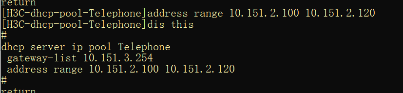

交换机有2个VLAN 分别为 10.151.0.0/22, 10.151.15.0/24 H3C 交换机如何设定 DHCP 分配范围 10.151.0.100/22 to 10.151.0.200/22。谢谢!
我的初衷是 10.151.0.100-10.151.0.120 分配置给IP电话使用,因为内网大部份电脑都是使用的静态地址,划分范围是为了避免IP冲突。

需要先把network 10.151.0.0 mask 255.255.252.0删掉
zhiliao_UqtWk 知了小白
嗯。不报错了。谢谢!
需要指定掩码吗?
1.需要先执行:address range 10.151.2.100 10.151.2.120 2.然后再执行 network 10.151.0.0 mask 255.255.252.0

配置让这部分地址不参与DHCP分配(全局视图下):
dhcp server forbidden-ip 10.151.2.100 10.151.2.120
