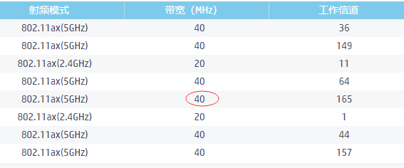

wa6338带宽设置为40Mhz,在console口实际查看为20Mhz
2023-12-11提问
  • 0收藏,1609浏览
AC上固定带宽为40Mhz,进入ACconsole口查看时发现只显示为20Mhz

是165信道是20 MHz么?
hedgeknight 发表时间:2023-12-11
165信道比较特殊(协议规定),无法和相邻信道绑定,只能是20 MHz频宽,建议不要使用这个信道。

怎么看的,上图看下
zhiliao_4O0ar6 知了小白
如图所示
粉丝:0人 关注:2人
信道组合的方式也有规范约束,并不是任意两个相邻的信道就可以组合起来,有些规格固化是这样规定的,具体是哪些的不是特别清楚
