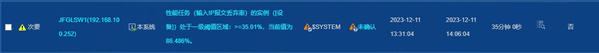

IMC警告:性能任务(输入IP报文丢弃率) 这个该如何处理呀
2023-12-11提问
  • 0收藏,2262浏览
IMC 警告:性能任务(输入IP报文丢弃率)    这个该如何处理,交换机看着没问题
可以点进去看下有详细说明,次要告警一般不会对网络有影响
iMC网管产生性能告警,如下图所示。
相关MIB节点号为 1.3.6.1.4.1.25506.4.1.2.2.6.3
该mib节点为ipInDiscards,会统计设备上的以下几种情况:
1、报文发送到控制平面失败     //业务流量超过设备性能规格,正常情况不会
2、报文被非法截断,长度不够
3、报文检查非法
4、广播报文是源路由,丢弃
5、丢弃本地组播报文  //特别是二层部署并配置vlan-interface时,上送设备本地的都会统计在这里。
前述情况1,一般不会出现,除非设备接收到的报文流量大小超过设备性能规格,造成丢包
前述情况2,3,4需要抓包确认,一般网络中比较少见
前述情况5,于设备二层部署组网中比较常见,设备物理端口配置为二层口,并在vlan内配置vlan虚接口后比较常见,二层网络中的组播报文,如路由协议报文、VRRP报文、终端主机发出的组播报文等。
设备属正常统计,因此需调整iMC告警阈值。
在iMC的告警详细信息中,首要处理方式也是调整阈值。
我想知道这个交换机哪个接口丢包,怎么查?

经常99%

我知道。。但是 : 修复建议 1、阈值设定不合理,请调整告警阈值参数;2、网络流里过大,且频繁发生,请检查网络配置 和网络安全是否存在问题,如果不存在问题,需要考虑是不是网络容里的问题,如果是,可以 考虑对网络进行负载分担、扩容或者升级。
