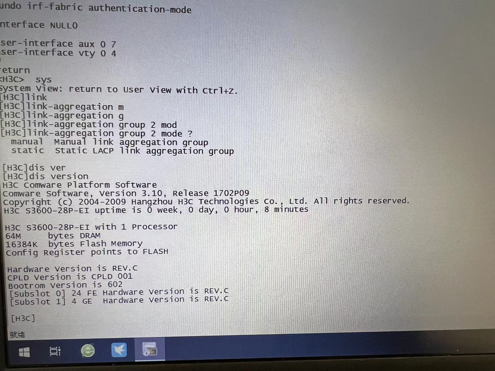

link-aggregation mode 后只能跟manual和static 请问是不支持动态功能吗?是老版本的华三交换机!

我这台只有link-aggregation mode 跟manual和static

不支持interface bridge-agg这个命令诶

通常链路聚合有三种模式:手工汇聚、静态LACP汇聚和动态LACP汇聚。
但是V3版本下只提供了 手工聚合模式 manual 和 静态LACP聚合模式 static 两种
V3版本配置链路聚合
1,创建聚合组并指定聚合模式(系统视图)
link-aggregation group <group-id> mode < manual | static >
示例:创建一个聚合接口ID为100的手工聚合组
[H3C] link-aggregation group 100 mode manual
  注:V3版本下的聚合模式必须进行指定,没有默认模式,否则会报错。
  注:若要删除聚合组,可以使用命令undo link-aggregation group <group-id>
