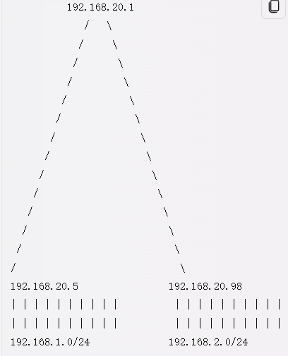

根据你的描述,你的网络拓扑大概是这样的:
你的问题是:
  1. 是否node3 不需要添加执行动作?即apply net-hop 192.168.20.1
答:node3 需要添加执行动作,即apply net-hop 192.168.20.1。这是因为你的策略路由是基于源地址的,也就是说,你的交换机会根据数据包的源地址来决定下一跳。如果你不添加执行动作,那么交换机会使用默认路由,也就是192.168.20.1,来转发所有的数据包,这样就会导致策略路由失效。你需要添加执行动作,让交换机根据不同的源地址,选择不同的下一跳,这样才能实现你的策略路由的目的。
  1. 我添加后,解决了可以内部互访的问题,但是出现了部分IP 能学习到mac 但无法学习arp。 使用ping 该IP 后 可学习到ARP ,这是什么原因?
答:这可能是因为你的交换机没有三层接口,也就是说,它不能作为网关来进行ARP解析。ARP是一种用于获取目的MAC地址的协议,它需要在网关所在的设备上执行。如果你的交换机没有三层接口,那么它就不能作为网关,也就不能进行ARP解析,所以它只能学习到MAC地址,而不能学习到ARP。当你使用ping 该IP后,你的主机会向网关发送ARP请求,网关会回复ARP应答,这样你的交换机就能学习到ARP了。12
