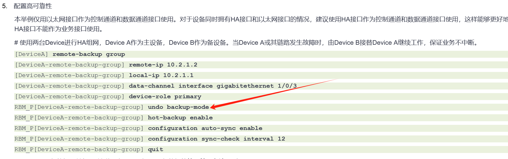

华三防火墙不是默认就是热备份模式吗?为什么还要撤销备份模式,然后再开启热备份呢?
默认不是热备份模式
不知道你是在哪看到的撤销备份模式?
不是的,你这不有手册么,手册里找一下说明吧
zhiliao_sEUyB 发表时间:2023-12-12 更多>>
就在防火墙的配置文档上面啊
zhiliao_swWYBQ 发表时间:2023-12-12
默认没开的
你看我发的截图,默认没开备份模式吗?
这个是指定主备还是主主命令的
你的意思是这个命令是指定这个设备一直是主,不让它成为备对吧

RBM有两种工作模式;缺省情况下,设备在HA中的模式为主备模式。
2.3  双机热备工作模式
双机热备支持主备和双主两种工作模式,具体介绍如下。
1. 主备模式
如图2-4所示,主备模式下,正常情况仅由主设备处理业务,备设备处于待命状态;当主设备接口、链路或整机故障时,备设备立即切换为主设备,接替原主设备处理业务。
图2-4 主备模式的双机热备示意图
2. 双主模式
如图2-5所示,双主模式下,两台设备同时处理业务,充分利用设备资源,提高系统负载分担能力,此模式通过互为主备方法实现。并且当其中一台设备发生故障时,另外一台设备会立即承担其业务,保证业务不中断。
图2-5 双主模式的双机热备示意图
1.11  配置HA为主备模式
(1)     进入系统视图。
(2)     进入RBM管理视图。
remote-backup group
(3)     配置设备在HA中的模式为主备模式。
undo backup-mode
1.12  配置HA为双主模式
(1)     进入系统视图。
(2)     进入RBM管理视图。
remote-backup group
(3)     配置设备在HA中的模式为双主模式。
backup-mode dual-active
这是在非缺省情况下需要执行的指令
给个机会 发表时间:2023-12-15 更多>>
缺省情况下,设备在HA中的模式为主备模式,为什么还要undo backup-mode 呢
这是在非缺省情况下需要执行的指令
