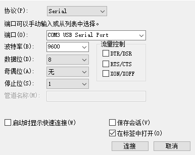

console一般不会进不去,除非设备故障了,
你发一下终端工具的配置。
配置没问题。同样的串口转u口同样的线连上别的交换机就有信息出来

console线无法登陆,以下是排查要点,请参考:
1、更换其他console线。
2、检查配置软件的设置是否有问题,比如波特率、流控的选项。
