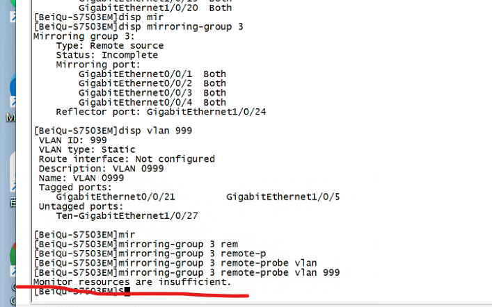

S7503镜像资源不足,远程端口也是同样显示,要怎么解决。

参考如下方法:
zhiliao_32AFIK 知了小白
就是用的远程端口,同样显示资源不足
4个端口组满了就没得办法了。
zhiliao丶孑孓 发表时间:2023-12-14 更多>>

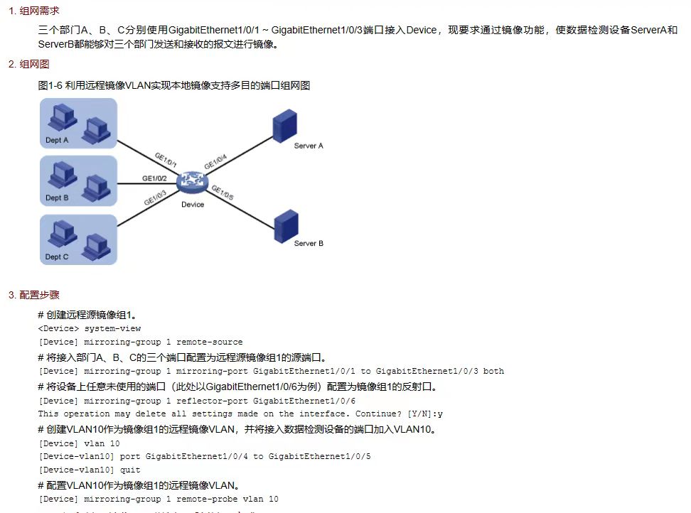

找 一个空接口反射呀。
4个端口组满了就没得办法了。
