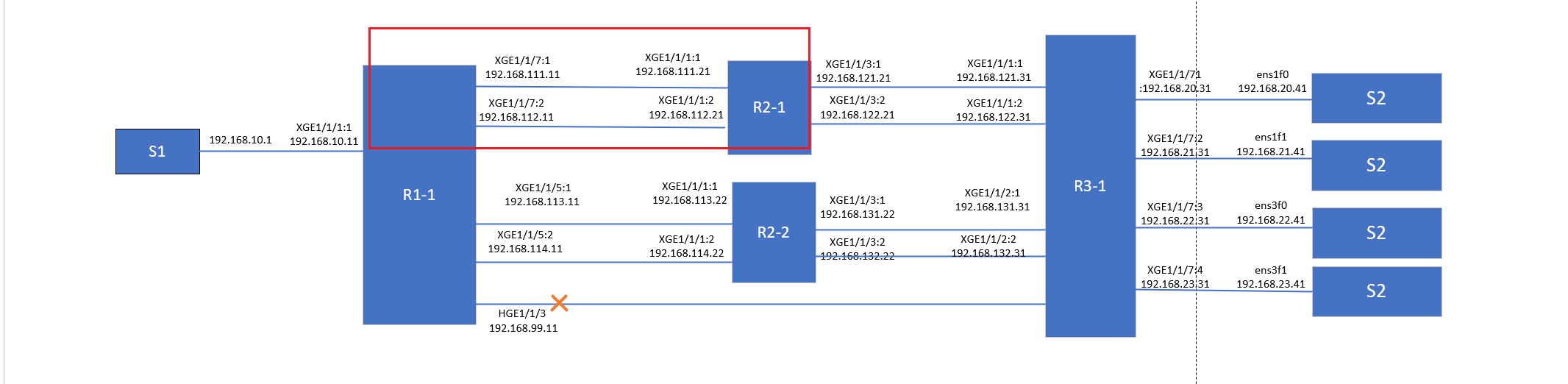

两个直连交换机,其中存在两个路径,我需要如何配置

发送的包有改变源端口和目的端口。但是就不走R11--R21和R11--R22的第二个路由

等价路由或者跑动态路由协议

已经配置了ospf了,路由表也显示了存在两条等路径,但是数据包只走第一条路径

路由负载分担是按照源目的地址hash计算的,你同一个源地址ping同一个目的地址只会走一条路径,换个其他地址试试看
