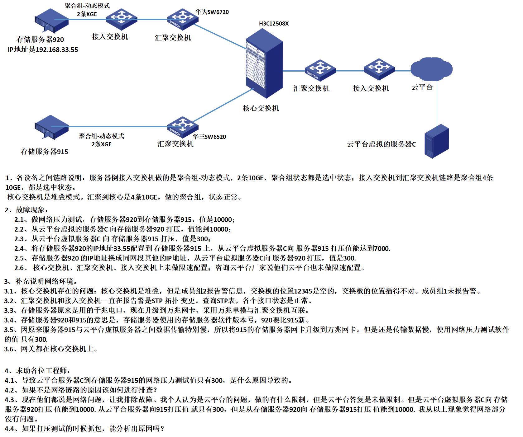

1、各设备之间链路说明:服务器倒接入交换机做的是聚合组-动态模式,2条10GE,聚合组状态都是选中状态;接入交换机到汇聚交换机链路是聚合组4条10GE,都是选中状态。
 核心交换机是堆叠模式。汇聚到核心是4条10GE,做的聚合组,状态正常。
2、故障现象:
      2.1、做网络压力测试,存储服务器920到存储服务器915,值是10000;
      2.2、从云平台虚拟的服务器C 向存储服务器920 打压,值能到10000;
      2.3、从云平台虚拟服务器C 向 存储服务器915 打压,值是300;
      2.4、将存储服务器920的IP地址33.55配置到 存储服务器915 上,从云平台虚拟服务器C向 服务器915 打压值能达到7000.
      2.5、存储服务器920 的IP地址换成同网段其他的IP地址,从云平台虚拟服务器C向 服务器920 打压,值是300.
      2.6、 核心交换机、汇聚交换机、接入交换机上未做限速配置;咨询云平台厂家说他们云平台也未做限速配置。
3、补充说明网络环境。
3.1、核心交换机存在的问题:核心交换机是堆叠,但是成员组2报告警信息,交换板的位置12345是空的,交换板的位置插得不对。成员组1未报告警。
3.2、汇聚交换机和接入交换机一直在报告警是STP 拓扑 变更。查询STP表,各个接口状态是正常。
3.3、存储服务器原来是用的千兆电口,现在升级到万兆网卡,采用万兆单模与汇聚交换机互联。
3.4、存储服务器920和915的意思是,存储服务器使用的存储服务器软件版本号,920要比915新。
3.5、因原来服务器915与云平台虚拟服务器之间数据传输特别慢,所以将915的存储服务器网卡升级到万兆网卡。但是还是传输数据慢,使用网络压力测试软件      的值 只有300.
3.6、网关都在核心交换机上。
4、求助各位工程师:
4.1、导致云平台服务器C到存储服务器915的网络压力测试值只有300,是什么原因导致的。
4.2、如果不是网络链路的原因该如何进行排查?
4.3、现在他们都说是网络问题,让我排除故障。我个人认为是云平台的问题,做的有什么限制,但是云平台答复是未做限制。但是云平台虚拟服务器C向 存储服务器920打压 值能到10000. 从云平台服务器向915打压值 就只有300,但是从存储服务器920向 存储服务器915打压 值能到10000.  我从以上现象觉得网络部分没有问题。
4.4、如果打压测试的时候抓包,能分析出原因吗?
谢谢各位工程师帮助解答!
汇聚交换机和接入交换机一直在报告警是STP 拓扑变更,确认一下端口有没有收发光弱的情况吧,排查一下物理层原因;915改地址后云服务器压测能上来感觉云服务器那还是有些限制;组网情况比较复杂不太好定位根因

从反馈的信息来看,一直收到STP TC报文并提示拓扑变更,以下是排查要点,请参考:
1、检查物理链路是否有问题。
2、检查是否有可能存在环路。
3、进一步检查服务器是否达到了性能的瓶颈。
