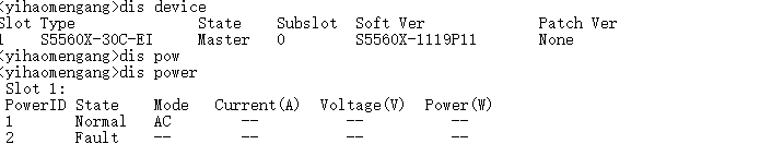

交换机巡检,电源显示fault,不确定是否有问题
2023-12-14提问
  • 0收藏,3050浏览
一共3个设备,电源显示Fault,不知道是不是电源有问题,是没安装好吗?Mode为DC什么意思?

您好,如果没有加装冗余的直流电源,那么显示的一定是fault,这是正常现象不用担心。
如果配备了直流电源但显示fault,可能电源故障或者有哪里没接好。
故障了,到交换机上拔插下电源试试

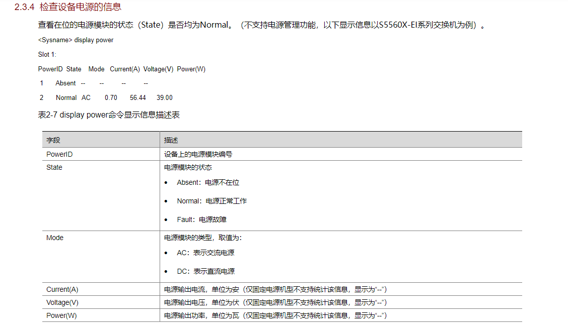

dc是直流,确认是否使用双电源,如果没有忽略即可

请看
