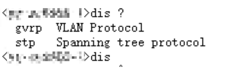

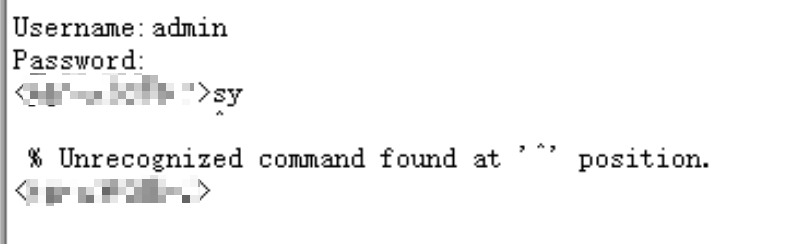

SR6605+远程登录无法查看设备配置
2023-12-14提问
  • 0收藏,1829浏览
如图,输入账号后输入dis cu 输入sys提示报错为如此,以前是正常使用的,请问有没有什么办法解决?

该账号权限不够
用户角色的权限不足,使用具有network-admin角色的用户登录设备再尝试。
粉丝:9人 关注:0人
你的admin的权限不够造成的。
