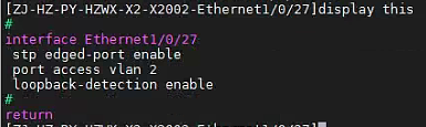

公司有台s3100 v2的交换机在连接华为路由器的时候端口就自动关闭了,连其他终端设备就没事,请教一下各位怎么解决
粉丝:4人 关注:3人
自动关闭端口原因:
s3100交换机的27口开启了边缘端口,全局开启了BPDU保护,华为路由器的接口是2层模式,开启了生成树发送的BPDU触发了S3100交换机的BPDU保护性关闭。
两个解决办法:
1. 华为路由器与交换机互联的接口是否有必要使用2层模式?如果没必要可以把路由器端口切换成三层模式,接口下配置link-type router ,将IP配置在物理接口上。
2. S3100执行
interface Ethernet1/0/27
undo stp edged-port enable
undo loop-detection enable

检查下上联交换机是否配置了边缘端口+BDPU保护了
开启了BPDU,这个要这么解决
zhiliao_Qt4ocQ 发表时间:2023-12-14 更多>>
开启了BPDU,这个要这么解决
您好,强制一下接口速率
设置一下双工模式
oldnew 三段
把互联接口的环路保护关掉,提示很明显了,收到bpdu就关闭接口了
