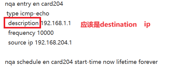

交换机配置NQA 提示操作参数不完整
Incomplete NQA operation parameters. Can't start the NQA operation.
nqa entry en card204
 type icmp-echo
  description 192.168.1.1
  frequency 10000
  source ip 192.168.204.1
nqa schedule en card204 start-time now lifetime forever
粉丝:32人 关注:11人
你把目的ip写成描述了。。。。。。
神医啊,估计是按tab的时候没仔细看导致的

哪条命令报的错
后面调用的时候 nqa schedule en card204 start-time now lifetime forever
zhiliao_B7R7TA 发表时间:2023-12-14 更多>>
