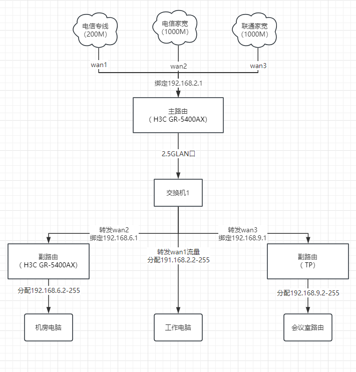

请问一下这样设置有没有问题,多wan工作模式的权重应该怎么分配

需要三条宽带组成一个局域网,这个有没有什么问题,多wan工作模式的权重应该怎么分配,要怎么改进

按业务来分,会议和老板和财务走专线,其余走电信和联通加宽就行了
回复魔王:
联通和电信1:1进行负载就行了,专线不管他

您好,谢谢您的回答,这样配置是没有问题的是吧,多wan的权重要怎么分配啊
