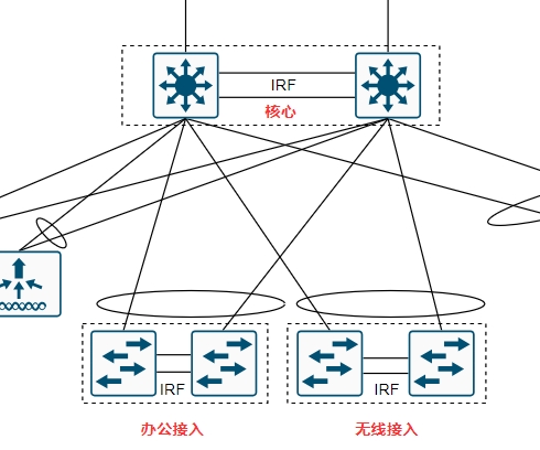

核心层与接入层都配置了堆叠,之间聚合通lacp模式,核心的mad enble 只在办公接入启用一组就可以了吧,这个可以做到核心分裂检测
接入的分裂检测在对应核心的上联聚合接口配合mad enable是不是就可以
核心与接入同一组链路聚合各自都开启mad enable 是不是就起到了没台设备都配置了分裂检测的功能

如果使用相同的链路聚合做mad 检测;
每组irf 配置不同irf domain  ID  、不配置默认都为0 ;
在每个irf 组配置的聚合口下配置配置mad 检测;
并且指定irf domain
irf domain ID  用于区分不同irf 组;
分裂检测机制:
irf domain  ID 不同 、设备侧认为不是同一个irf组、则不检测分裂;
irf domain ID 相同、则为同一组irf、然后再检测active ID 、分裂后,active ID 为设备各自的member ID、不同则为分裂、将竞选劣势的一方致于mad down 状态;
在多个irf 组、同时使用同一个聚合链路配置LACP mad  的时候,配置不同irf domain 、防止分裂错误检测;

每组irf要另接线路,单独配置mad检测
回复zhiliao_GfmOo:
我记得可以,但两组堆叠的堆叠域不能一样,要改

我想做的是lacp mad 检测 是不是这种不能两组对端互相开启 检测

首先,您上传的图片是一个网络拓扑图,显示了两台核心层交换机和三台接入层交换机之间的连接方式,以及一些设备的标签,如“办公接入”和“无线接入”。

您的网络架构是这样的:
1. 两台核心层交换机通过IRF技术实现堆叠,形成一个逻辑交换机,称为核心堆叠组。
2. 三台接入层交换机也通过IRF技术实现堆叠,形成一个逻辑交换机,称为接入堆叠组。
3. 核心堆叠组和接入堆叠组之间通过LACP技术实现聚合,形成一个逻辑链路,称为聚合链路。
4. 核心堆叠组和接入堆叠组都需要配置分裂检测的方法,以防止堆叠分裂造成网络故障。

我认为您可以采用以下的配置方法:
1. 在核心堆叠组上,您可以选择任意一种分裂检测的方法,但是只需要在办公接入的聚合链路上配置,不需要在无线接入的聚合链路上配置,因为无线接入的聚合链路不会发生分裂的情况。
2. 在接入堆叠组上,您也可以选择任意一种分裂检测的方法,但是需要在对应核心堆叠组的聚合链路上配置,以保证分裂检测的一致性。
3. 在核心堆叠组和接入堆叠组上,您可以选择同一种或者不同种的分裂检测的方法,但是需要保证分裂检测的参数设置一致,以避免造成分裂检测的失效。
