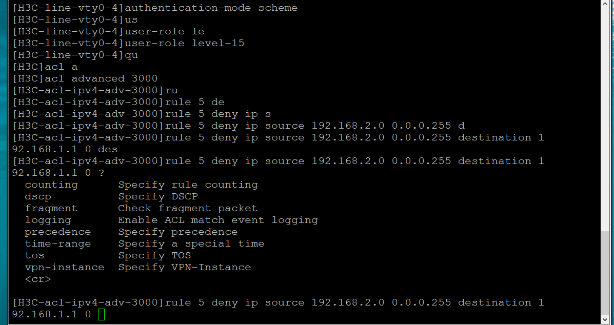

高级ACL不能打出目的端口号
需要写tcp或者udp协议,IP协议没有端口号
谢谢,怪不得,最后端口号出不来。
