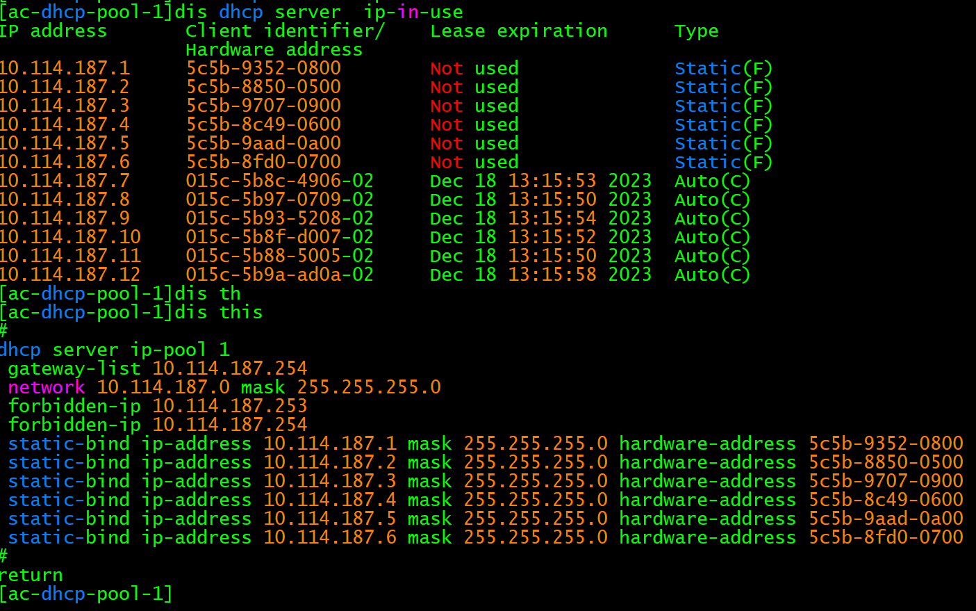

AP使用动态上线,之后需要将AP地址按照规划来设计,使用static-bind将AP的mac与ip地址固定,但是由于没有在项目上试验过,所以在模拟器实验一下,发现不能实现。是模拟器不支持还是哪里做错了。求解答

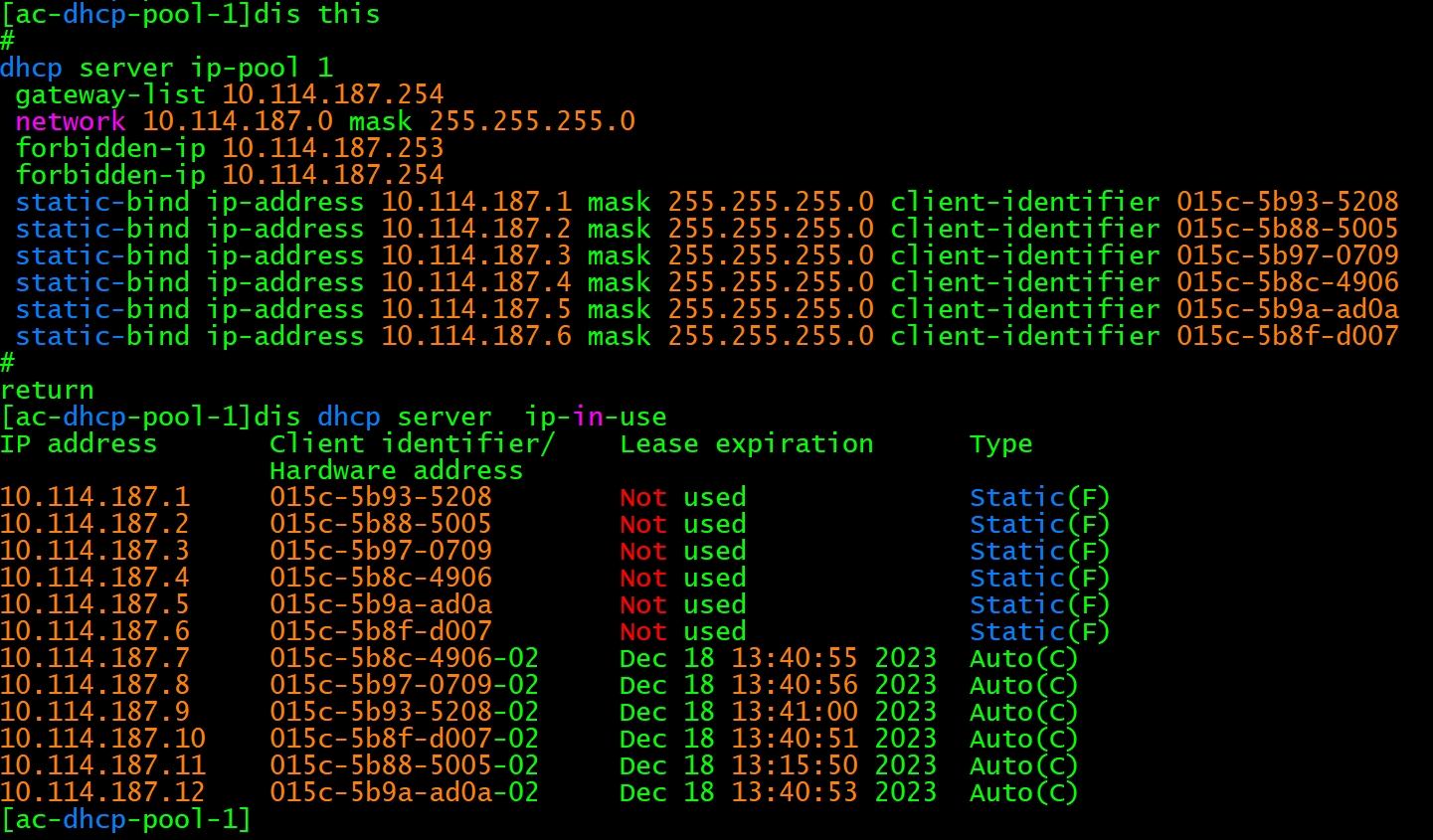

你这个需要绑定client-id,也就是01开头的那个
还是不行哎

模拟器可能存在未知问题,建议真机测试下。
