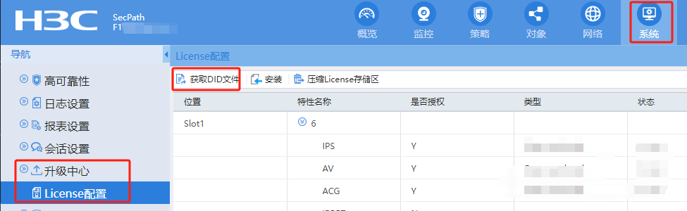

防火墙更新授权要用的设备信息文件从哪里下载

目前你这个DID就是的
4 个回答
did文件 web可以下载:

可以截个图说一下是哪个位置吗?
参考这个教程
https://zhiliao.h3c.com/Theme/details/146133

以下是激活授权的案例,请参考:

1 激活申请流程
1.1  从设备上获取DID文件
注:下载下来的did文件,请不要编辑,也不要打开文件,以免出现文件格式错误,导致license无法注册
1.2  官网进行注册获取license文件
步骤1 :    访问H3C公司中文网站www.h3c.com.cn,依次点击“产品支持与服务-> 授权业务-> License首次激活申请”,即可进入如图所示的“License首次激活”页面。

步骤3 :    在弹出来的“硬件设备标识”、根据表中的说明,输入相应的信息,设备硬件标识可以自己写一个,并上传DID文件。然后勾选“我已了解”,最后点击按钮<下一步 >。

1.3  安装license文件
在“license安装”页面 点击安装,选择文件,选择License在本地主机上的保存路径及文件名,单击<确定>按钮,即可将该License导入到设备。
