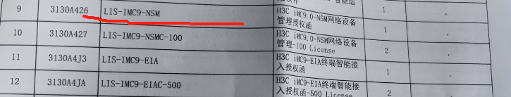

大佬,我看了一下,意思是安装了底盘之后,就可以不用安装imc平台,然后直接安装imc组件就可以了是吧, 他那个license server不需要单独购买吗
无名领域T 发表时间:2023-12-18
是的,V9的产品底盘对标于网络设备的comware平台,目前是免费开放的平台,仅提供基础的matrix和告警等支撑组件,具体有哪些包可以参考安装指导。 客户可以根据自己的需求安装上层组件,NSM 是网络设备监控,EIA是准入控制,态势感知、ADNET等等都是业务组件。license server也包在底盘的包里了,在安装底盘的文档里勾选可以安装,安装指导里有说明。license server软件包是免费的,但是license server里注册的授权码就是你截图的是购买的。 如果对标V7的逻辑的话,底盘+NSM=V7的PLAT,然后EIA这种还是和之前一样。
