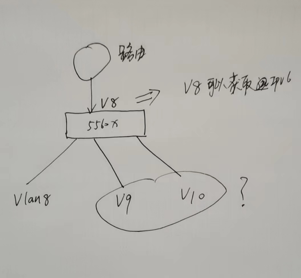

H3C 5560X 已经划分的几个vlan,之前一直都是使用ipv4分配地址
现在 上级路由器增加了几个拨号宽带,可以获取ipv6,如果把路由器lan口获取的 ipv6分配到现有ipv4网络中呢?

首先需要在vlan中配置IPV6地址。并配置DHCPV6
其次配置设备间的IPV6互联地址,确保直连没有问题。
最后配置设备之间的IPV6路由。
Ran 四段
粉丝:2人 关注:0人
vlan9和10分别配置IPV6的网关地址以及配置DHCPV6,然后跟路由器写IPV6路由互联就行
