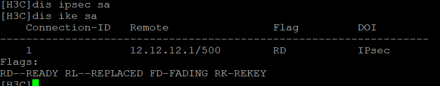

模拟器做IPsec点到多点实验,路由和安全策略均没问题,能到达各防火墙的出接口地址,为什么建立不了IPSec隧道,ike sa能正常查询到。加密策略也是完全一致的,之前使用相同的策略做点到点的IPSec实验没有问题,防火墙的内存均为1500MB.

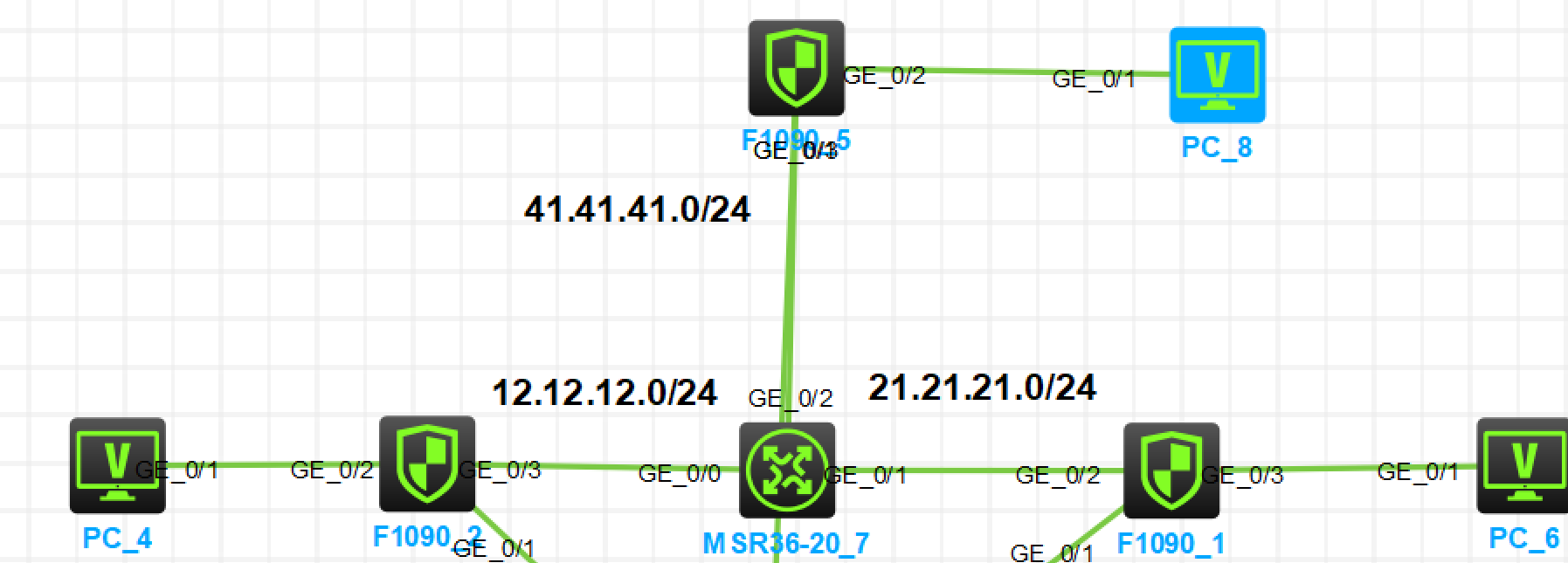

F10902作为中心节点,私网地址为192.168.1.0/24;10901和10905作为分支节点,私网地址分别是192.168.2.0/24和192.168.4.0/24

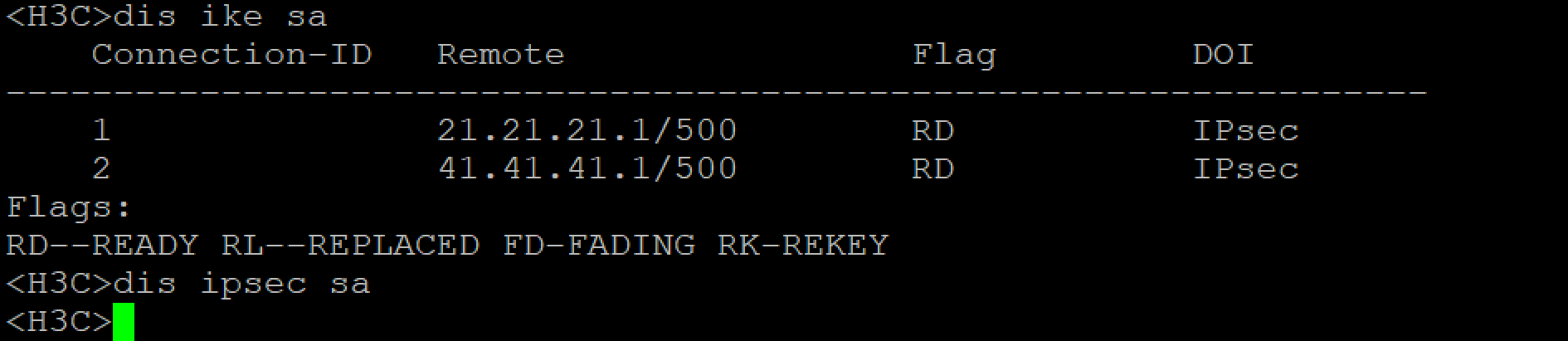

以下依次为10902,10901,和10905的ike sa 截图

    首先检查一下ipsec下的算法是否有不一致的情况
      Debug看到哪一步的问题
    如果打debug发现有如下报错:2th byte of the structure ISAKMP Identification Payload must be 0 。解决方案可以有两种:第一种可以尝试重新配置一下预共享密钥,另外可以检查是否有ike proposal内容一样或者匹配错的情况(类似第四点),删除多余的proposal试下。
