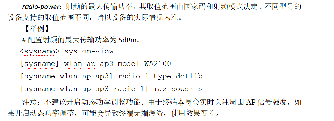

公司AP型号5620,布置的比较密,大概10M间隔一个AP,现在想通过控制单台AP的发射功率,优化一下漫游效果,在radio下配置了如下参数,把发射功率调整最低了
然后用WiFi墨盒测试,距离AP15米的地方信号还有-70dBm ,漫游体验特别不好
radio 1
 max-power 1
 power-lock enable
请问还有什么方式能调整一下发射功率吗?

你这边功率调到最低,调高一点
配置自动功率试试
