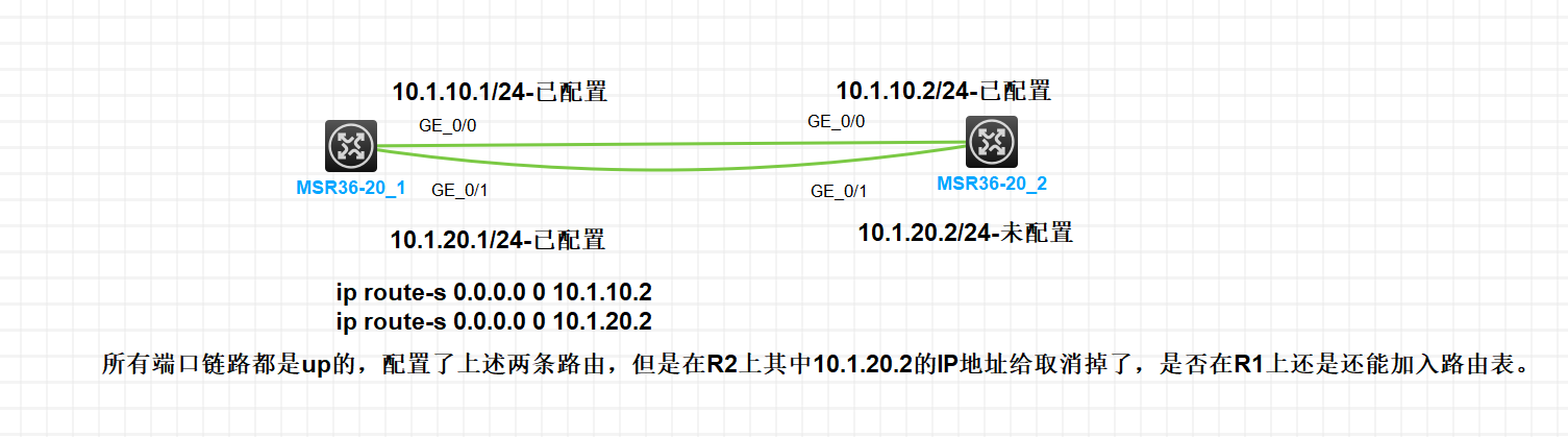

两台路由器通过两条链路进行互联,所有端口链路都是up的,R1上配置了两条静态路由,其中有一个路由的下一跳地址指向R2的10.1.20.2,但是在R2上其中10.1.20.2的IP地址给取消掉了,是否在R1上还是还能加入路由表。模拟器观察下来是可以加入的。
R1上的静态路由仍然会存在于路由表中,但由于R2上的10.1.20.2的IP地址被取消,该路由将无法正常工作

在真机上配置了,也是可以生效的。
zhiliao_x66WOB 发表时间:2023-12-20
如果R2数据访问通过一根线出去,再R1上转发回来,是不是两个路由都会查询。
看下优先级,一样的话都跑
zhiliao_sEUyB 发表时间:2023-12-20
那这样的话,静态路由加表的时候,是不会查看下一跳不可达吗?
