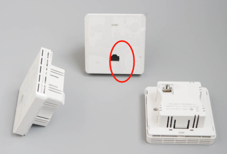

AP组配置里最后的gagibatethernet 1是起什么作用?查了好多都没有介绍

  gigabitethernet 1
这个是AP的有线口,AP除了radio 射频用来发射WiFi信号,除了uplink接poe的,还有一个可以直接接有线的接口,这个就是这个口
显示的是AP的接口
可以对其进行远程配置
