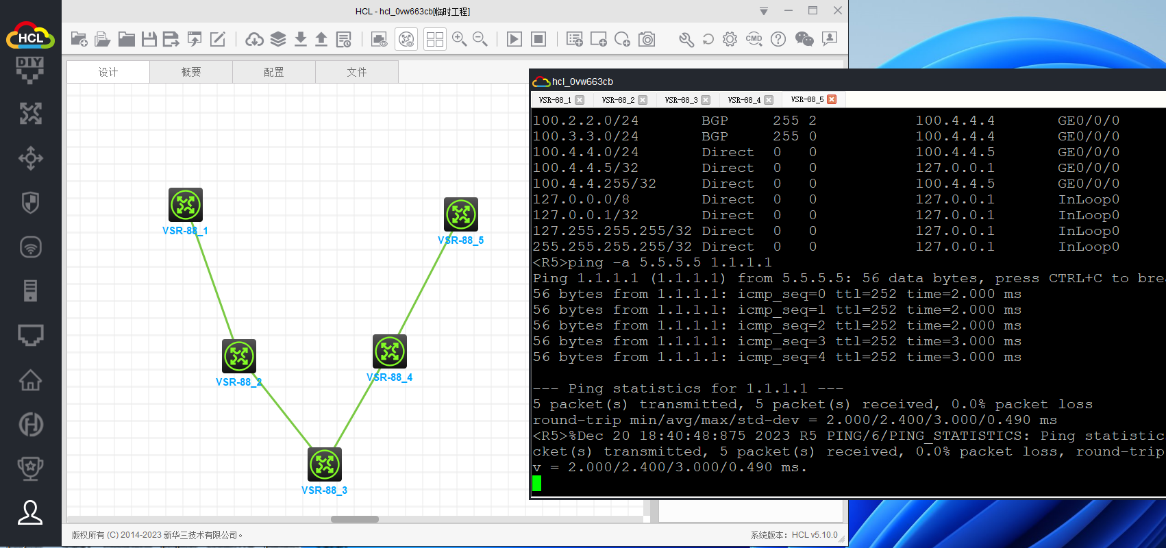

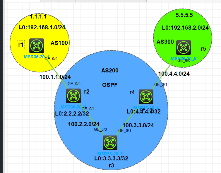

R1建立AS100,R2和R4建立AS200,R5建立AS300,R3没有建立BGP,R2、R3、R4建立OSPF并宣告loopback口,R2和R4通过loopback建立ibgp,在R2和R4的ospf进程引入bgp,在R1和R5分别宣告192.168.1.0和192.168.2.0作为业务,所有设备bgp邻居正常,且R2和R4之间配置了next-hop-local,但R1和R5之间的业务不通,请问这是为什么?

检查下配置吧
建议
1、检查ospf和bgp邻居情况
2、检查下bgp和ospf路由表
3、检查下ip路由表
4、如果都没解决,建议检查引入相关配置
粉丝:6人 关注:4人
沿途查一下目的业务路由,看看是不是都有
