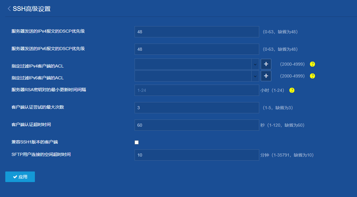

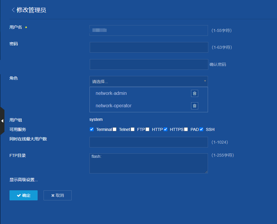

我现在只能访问web界面,我发一下web相关配置的截图

我现在只能通过web界面登录,SSH并没有做相关限制。我本身对配置这块不太懂,但是对照着同型号可登录的设备配置,没有区别

相关配置如上
