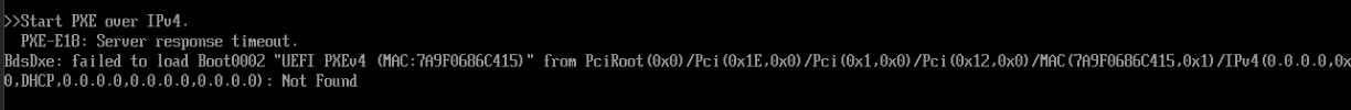

3038922 知了小白
客户端这么提示。他好像就根本没拿到DHCP一样的感觉。HTTP也不行。
