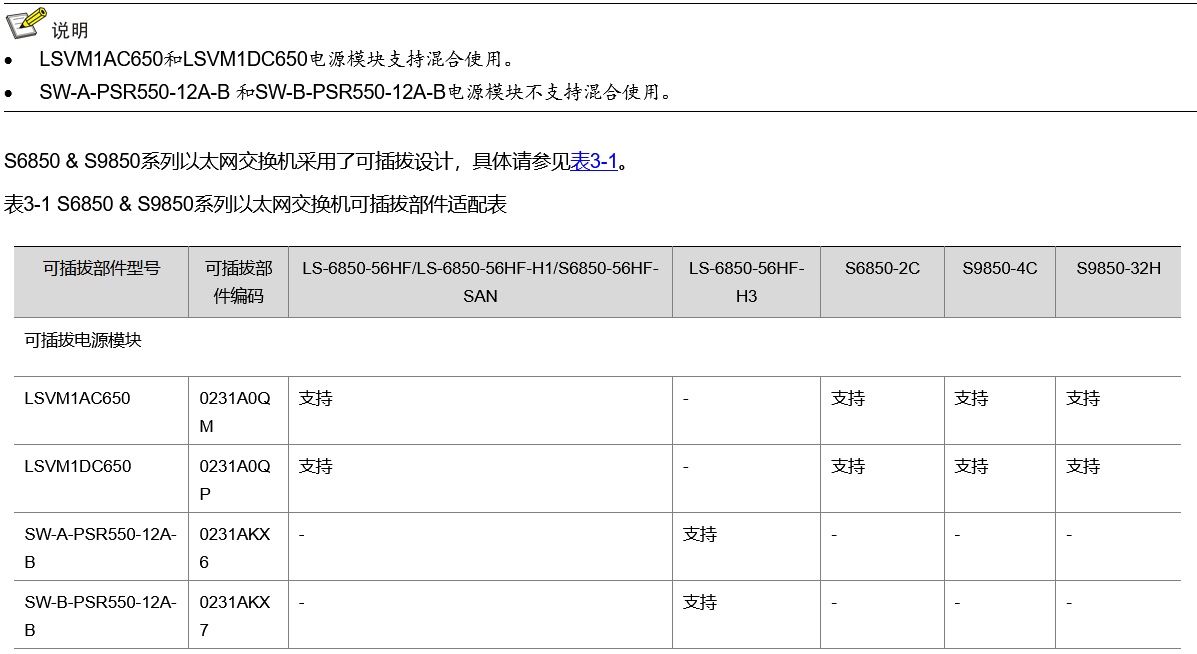

S9850/S6850产品支持的电源模块型号是
2023-12-21提问
  • 0收藏,2665浏览
可插拔电源模块介绍
S6850 & S9850系列以太网交换机采用了可插拔电源模块。用户可根据实际需要选用相应的电源模块。
注意
在整机不断电情况下,S6850 & S9850系列以太网交换机均支持更换冗余备份电源,但应确保在该电源模块断电的情况下进行模块的安装和拆卸操作,否则可能会对设备造成损坏以及对人身造成伤害。

如上图
