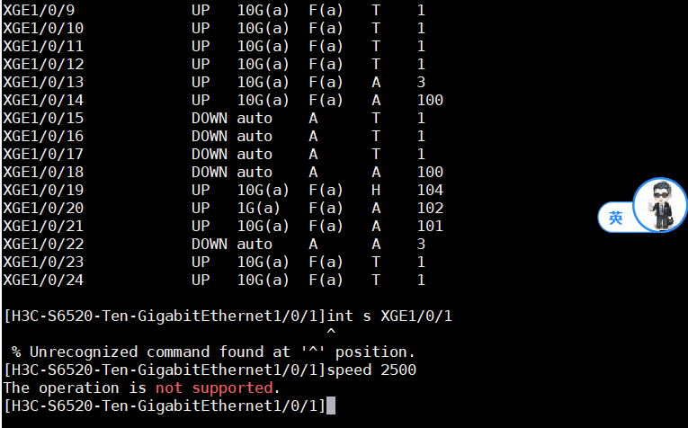

H3C S6520 Series 这个交换机可以配置 2.5G的电口吗?怎么样配置,我使用命令行和WEB都配置不了
粉丝:20人 关注:9人
可以使用dis int brief查看接口类型和编号后进入到相应的接口配置即可。
参考命令为:
int s 1/0/10
命令行是
int s 1/0/1
zhiliao_XOcSdV 知了小白
好像还是不对
