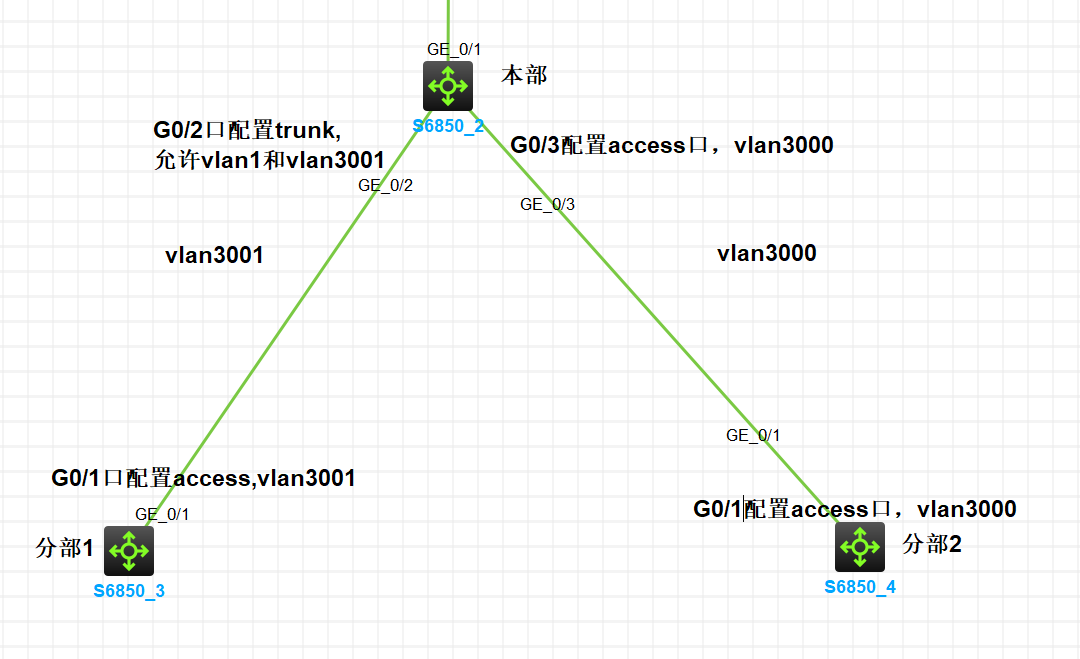

如图所示:现在三个办公区之间通过三台华三交换机互联,每个交换机都配置有多个网段,通过ospf使不同网段之间通信。
疑惑之处:配置ospf通信,交换机之间连接的口不是应该配置成trunk口吗,为什么配置成access口依然可以通信,并且还可以学习到其他网段的路由(比如vlan20)。。。?我在HCL5.9上实验,交换机连接接口配置成access模式,默认为vlan3000,那么OSPF只能学习到vlan3000的网段,而不能学习到vlan20的网段。

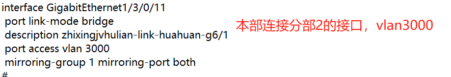

附上互联接口的源码:
现网环境网络配置是不是存在问题,如何优化。
新增一个分部,我应该如何配置新的交换机实现与三个地点的ospf通信?

ospf关键是建立邻居关系,建立了之后,对面交换机宣告了哪些网段,我就都能学到,和接口acc还是trunk没关系,看宣告了什么网段,可以参考该案例04-OSPF配置-新华三集团-H3C
谢谢哥们,找到什么原因了,原来是我设置的其他vlan-interface接口处于down的状态,接一个终端使它up就可以了

不管采用什么方式互联,只要三层地址可达且宣告了网段,就能建立起OSPF邻居关系。
同时要根据需求在OSPF内宣告相应的网段,这样对端才能学到路由。
